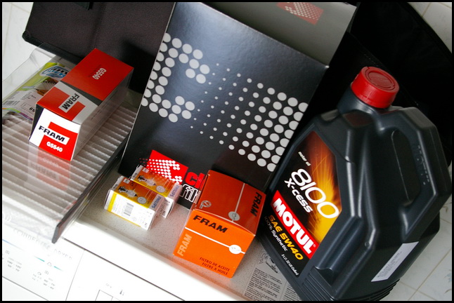

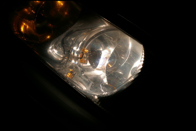

OdgovorNapisal/-a Scremer » Pe Sep 16, 2011 7:41 pm
Narejen redni servis. Olje, oljni filter, zračni filter, bencinski filter (ni še bo kmalu :) ), kabinski filter. Svečke sem planiral, ampak glede na to, da je avto na 150.000 km, upam, da jih je predhodni lastnik že menjal :? . Menjal tudi prednje modre žarnice za normalne.
Po servisu je sedaj že skorajda 6.000 km in redno spremljal porabo... Na moje presenečenje se je šele sedaj nekoliko znižal nivo. Glede na situacijo sedaj vse kaže da kaj več kot 2 deci do naslednjega servisnega intervala ne bo popila. Upam, da to niso kakšni znaki pred ribatom :roll:
