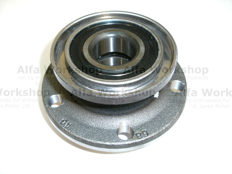

SonoR napisal/-a:in kako naj torej zadevo rešim? Z novimi senzorji?
Tole so stari:
http://www.alfaworkshop.co.uk/images/51 ... -1-800.jpg" onclick="window.open(this.href);return false;
Tole so novi:
http://www.alfaworkshop.co.uk/images/60 ... -1-800.jpg" onclick="window.open(this.href);return false;
Med sabo nista kompatibilna.
Edit: pardon, napačen link sem dal pri drugem, zdaj je ok.

če jest prov vidm je en ležaj predni en pa zadnji ?

Jaz sem jih kupil skupaj s pestom v GMT-ju po številki šasije, kako je mogoče, da dobim neke ki niso kompatibilni??
Še vedno imam zamenjanega samo enega, je mogoče v tem težava, da je en nov drugi pa star??
Naj zdaj kupim senzorje ki so kompatibilni s temi novimi ležaji?
