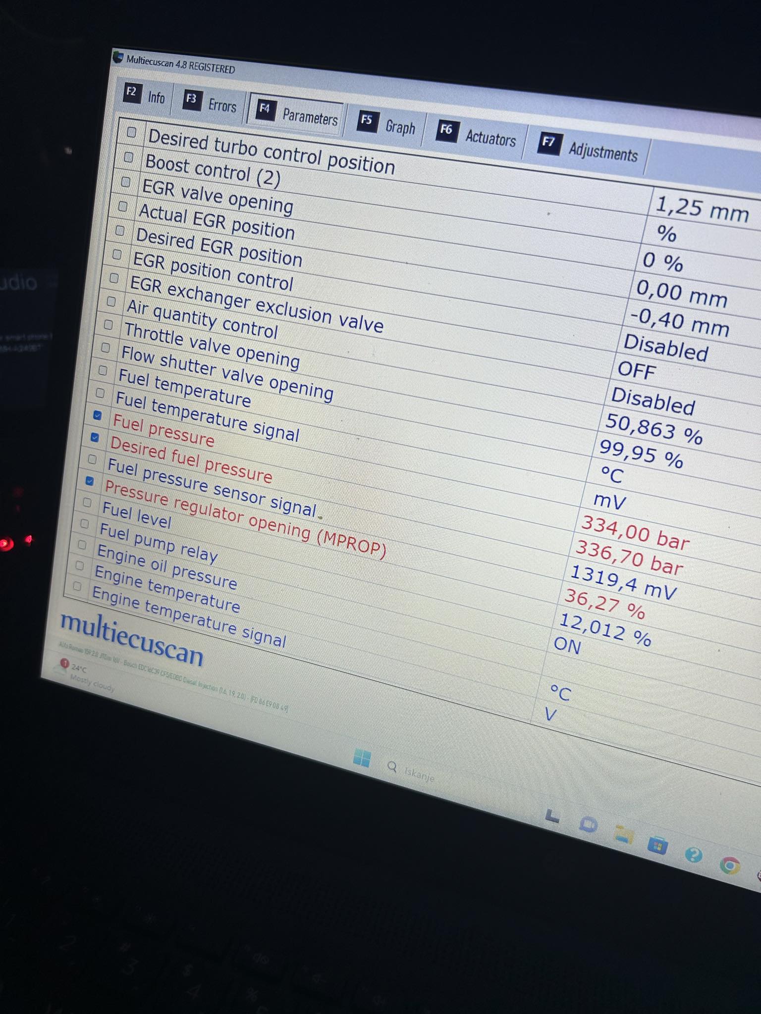

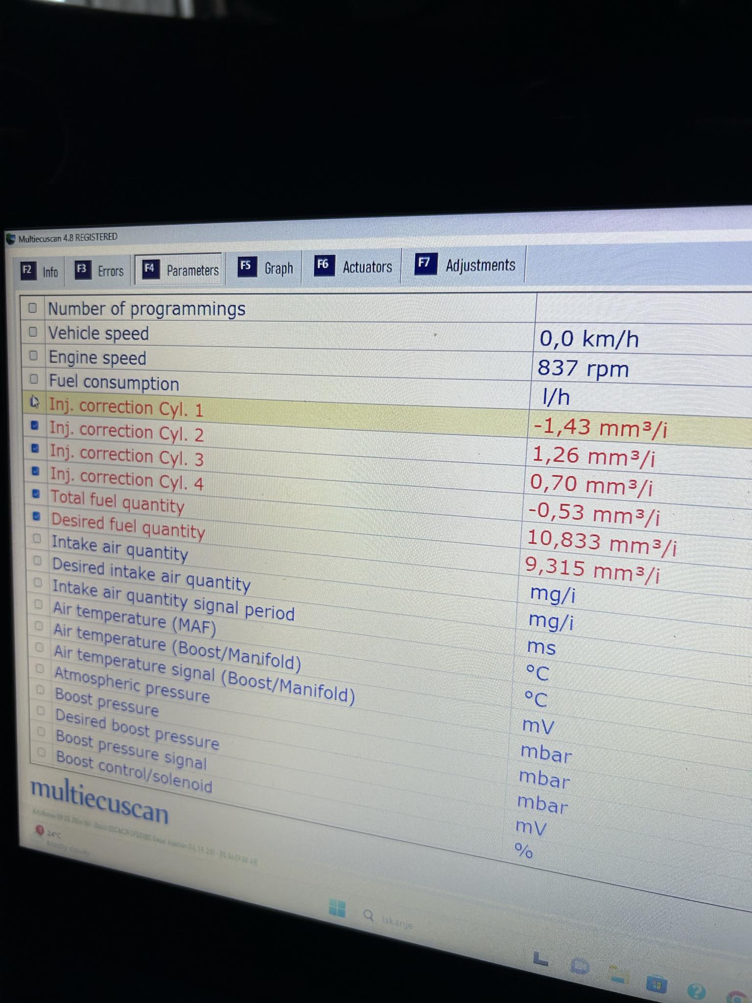

Prilagam še ene par slik iz multiecuscan tabel, je pa danes še zgledalo kakor, da ne dobiva dovolj nafte, kot bi sicer moral (ob momentih in ob vžiganju večinoma).
Tud ta pressure regulator opening (MPROP) gre samo do slabih 50%, sicer ne vem, če bi ob pohojanju gasa moral do 100...
